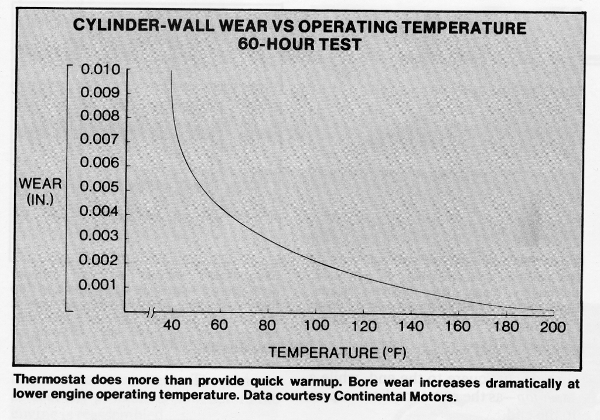

Dein Thermostat ist falsch!! Unsere Ponys wurden mit 180 bzw. 195 Grad Fahrenheit Thermostaten ausgeliefert.
Zu kühle Temperaturen lassen den Zylinderwand Verschleiß exponentiell anwachsen!!
Willst Du wirklich die lebenserwartung von dem Motor halbieren ??

Bitte nicht auf Dauer so fahren - siehe Diagramm da oben
Wenn es dann kühl bleibt, dann Thermostat durch das richtige Teil ersetzen.
