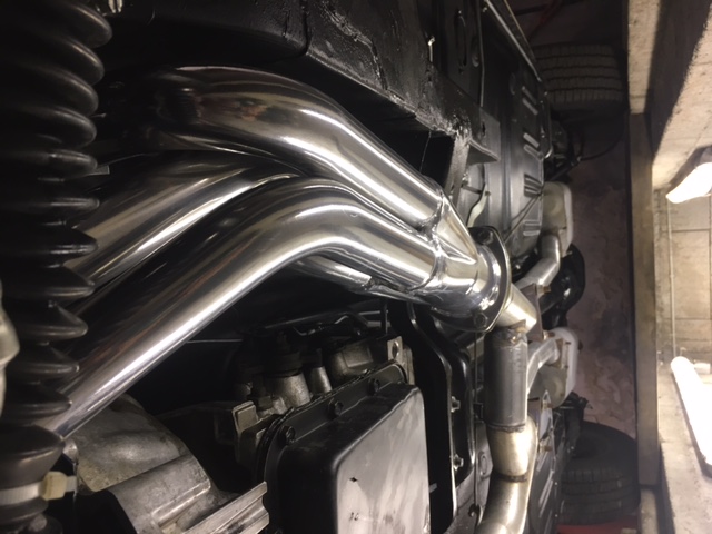

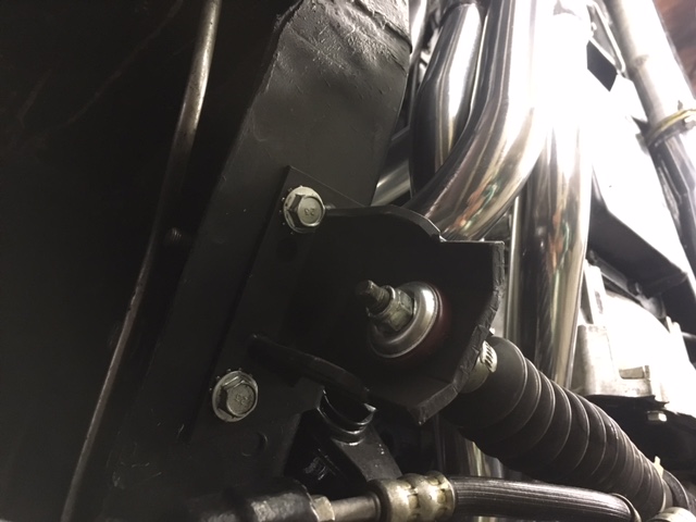

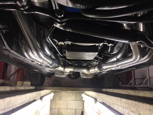

gestern war endlich Werkstatttag:
Das bracket (siehe Bild) im eingebauten Zustand..(insgesamt wird die Servozylinderaufnahme ggü Original um 3cm versetzt)
Der Einbau war absolut notwendig, ansonsten wäre bei Lenkeinschlag die Servozylinder Manschette auf wenige mm zu den Longtubes gewandert.
Übrigens verbaut sind die keramikbeschichteten Longtubes der Eigenmarke von Summit .
Passgenauigkeit absolut ok, wir hatten keine gröberen Probleme beim Einfädeln (von unten), ausser eines:
wir mussten das Hosenrohr verbreitern (s.Bild), da die Krümmer weiter auseinander stehen als das Hosenrohr (ca. gut 5cm)
Ergebnis bei der Probefahrt:
alles dicht, schöner, kerniger Sound
innen allerdings bei Standgas in Parkstellung ist ein deutliches Dröhnen vernehmbar (nicht bei Drive Stellung)
werde ich beobachten und schauen wie störend es mir im Laufe der Saison vorkommt
schönen sonntag
Gregor
