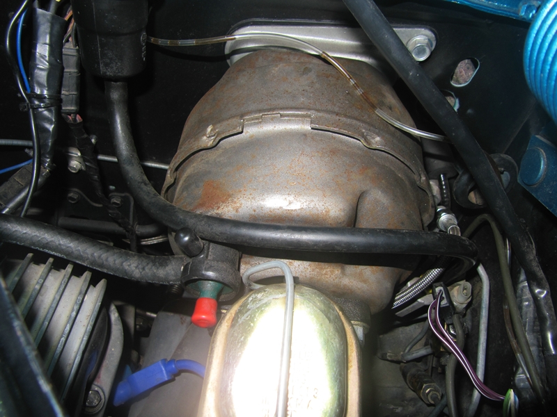

Ich hab mal ein paar Fotos gemacht.....ist der BKV original....scheint mir nicht so!
Danke Markus

Markus,
Doch, der BKV scheint ein originaler oder zumindest originalersatz zu sein.
Kein Zubehör von Drittanbietern wie SSBC
Gruss,
Axel

Re: 68ger Fastback - Hinterradbremse blockiert
67GTA hat geschrieben:Markus,
Gruss,
Axel
Hmm, mal vergleichen!?
http://www.velocity-group.de/Ford/Musta ... tung?c=254
:shock: Heiner...

Also da das ja hier in eine regelrechte competition ausartet.....Markus, check doch bitte mal, ob auf dem BKV über dem HBZ "BENDIX" steht.
Dann dürfte es ein originaler oder zumindest ein überholter sein.
Ich hatte meine Aussage daran festgemacht, daß die SSBC-Booster meines Wissens goldchromatiert sind und auch keinen gelben Datumsstempel haben.
@Heiner: ich versuche auch nur Markus zu helfen und sehe das hier nicht als nen Battle zwischen Dir und mir an. Den würd ich eh verlieren, da Du in Sachen Mustang viel mehr Ahnung und Erfahrung hast als ich.
Markus, ich sehe da irgendwelche Stahlflexleitungen in der Nähe Deines BKV....was ist da gemacht worden?
Das originale proportioning valve sitzt bei Dir übrigens nicht vor der HA, sondern direkt am Distribution Block.
Ist ein zylinderförmiges Teil, auf Deinem zweiten Bild rechts gut zu erkennen.
Axel
