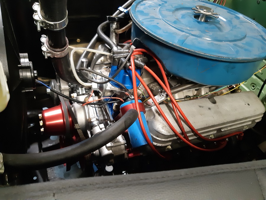

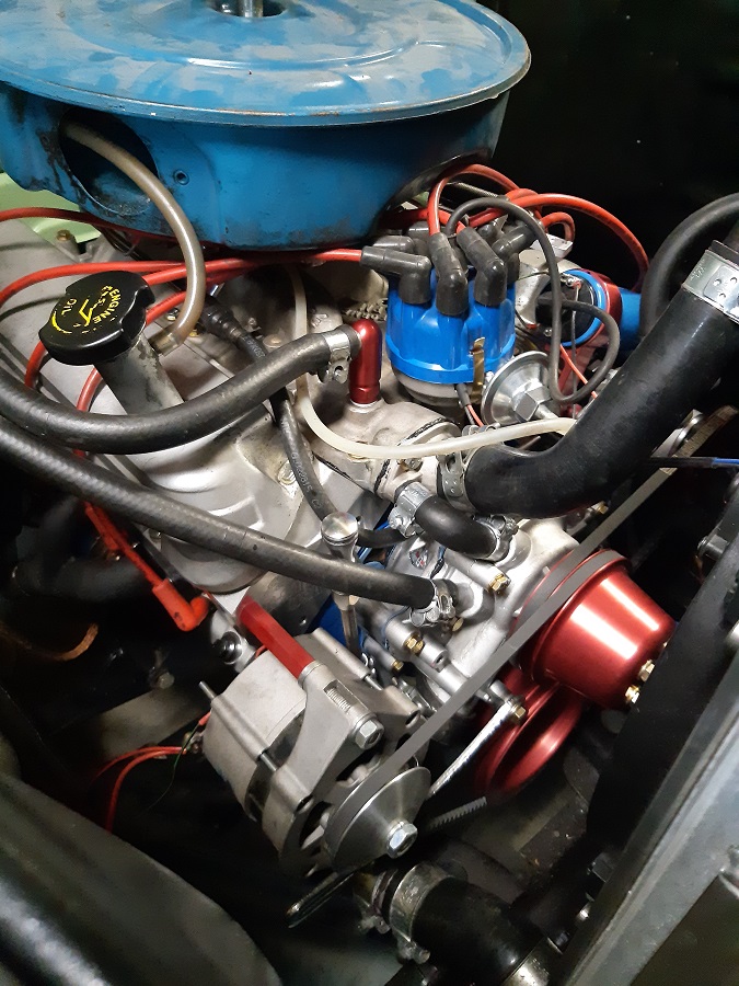

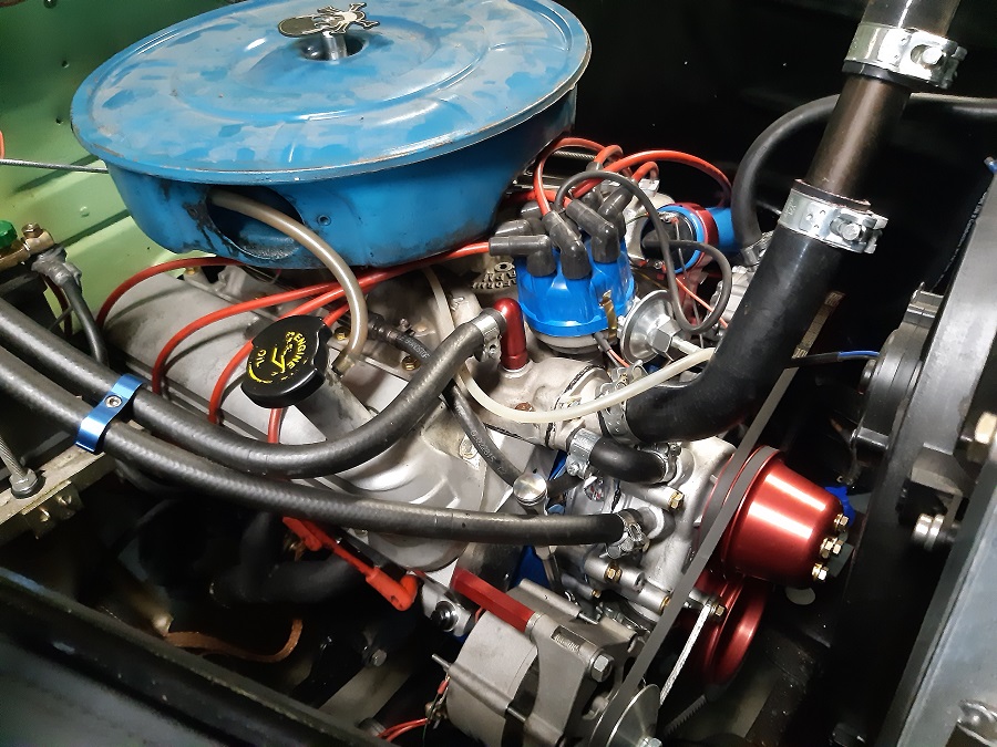

Mein 302 hat die Tage 0,030 Bohrung bekommen, Dazu gab es einen 347 cui Stroker Kit von Scat die Kurbelwelle mit Pleul und Kolben wurden verbaut, die Laufbuchsen an den Stellen wo die Pleul Schrauben anstoßen gefeilt, Das Deckmaß auf einer Seite 4x -0,85 auf der anderen Seite von -0,84 bis -0,90mm
Es gab ein neues Kettengehäuse für den 302, eine neue Steuerkette, eine neue Wasserpumpe, Alu Köpfe von Edelbrock mit Roller Kipp Hebeln, (1:1,6) und den Standard Alu Deckeln von einem Mustang der 2. Generation.
Starte ich den Motor springt dieser prima an, aber macht Geräusche als würde einer der Kolben gegen den Zylinderkopf Schlagen.
Drehe ich den Motor von Hand ist nichts zu spüren von einem schwergängigen Punkt,
Was hämmert da?
Die Ventile wurden 3x eingestellt und doppelt kontrolliert,
Hier ein Paar Verdächtige die ich mir vorstellen kann.
Die Kurbelwelle hat Kontakt zu Standard Serien Öl Wanne. Wenn ja, mit was stößt die Kurbelwelle dann an?
Das neue Kettenrad von der Nogge hatte einen 2mm hohen Anguss auf dem der Exzenter für die Benzinpumpe verbaut wird, das vorherige Kettenrad hatte diesen Anguss nicht, ich habe einen 2mm dicken Alu Ring gedreht damit der äussere Topf von dem Exzenter unterfüttert ist und nicht klappert, eventuell sind die 2mm Extra Platz im Kettengehäuse nicht vorhanden ?

Bei mir klopfte ein Kipphebel gegen das Prallblech im Ventildeckel. Hat dort eine etwa 0,5mm tiefe Furche eingeschlagen. Habs ausgeschliffen. Nun läufts.

hast Du mal die Hand an die Ölwanne/ Ventildeckel legen können, um etwas zu spüren und evtl. weiter einzugrenzen? Ölwanne und Ventildeckel sind ja ab und zu die Verdächtigen.
Evtl. mal kurz ohne Ventildeckel laufen lassen, um das Problem einzugrenzen....

So wird es wohl ausgehen,
Eigentlich wollte ich die Ventile im Laufen bei geöffneten Ventildeckeln einstellen, das funktioniert nicht weil der erste Kipphebel Also Einlass 5, Zyl. spritzt das Öl wie bei geöffneter Halsschlag Ader im Horror Film, bis an den Innen Kotflügel.
Ölwanne Ab geht nicht , mein Pickup hat eine Motor Traverse ca 5mm unter der Ölwanne.
Ein anwesender hielt die Hand an die Ölwanne, der sagte man könne das deutlich spüren, dann habe ich als ich allein war die Messuhr an die Ölwanne geklemmt, in dem Bereich wo Kontakt physikalisch möglich währe, habe mit der Hand den Motor gedreht und immer wieder geschaut ob die Uhr ausschlägt, vielleicht habe ich über den Bereich drüber hinaus gedreht, also geschaut vor und nach dem Kontakt, drehen und Gucken geht beim Pickup nicht.

Du hast Ventildeckel vom EFI-HO drauf. die Motoren haben ab Werk pedestral mount Kipphebel. Wenn Du jetzt stud mount hast (die bauen höher als ped.mount), würde ich da nochmal nachsehen, dass da WIRKLICH alles freigängig ist.

Ich habe heute in der Mittagspause unter dem Auto gelegen, ein Freiwilliger hat die Kurbelwelle langsam gedreht, und ich habe an die Ölwannge geklopft, und siehe da,
Die letzte Wange vor der Schwungscheibe streift von Innen den Öl Wannen Boden und drückt selbigen ganz wenig nach unten, so das beim Klopfen deutlich zu hören ist das da was anliegt,
Ich werde mal versuchen mit dem Ausbeul Hammer die Wanne über die Wange zu dengeln in der Hoffnung das irgendwann ein Spalt bleibt.

Es war tatsächlich die Ölwanne die Kontakt mit der Kurbelwelle hatte, das hat sich ganz gut von Außen dengeln lassen nachdem die Kurbelwelle so platziert wurde das man das Blech der Ölwanne darüber biegen konnte.
Erste Probefahrt Überland abends um halb neun, der Motor ist der Hammer in Verbindung mit dem 5 Gang schalt Getriebe.
