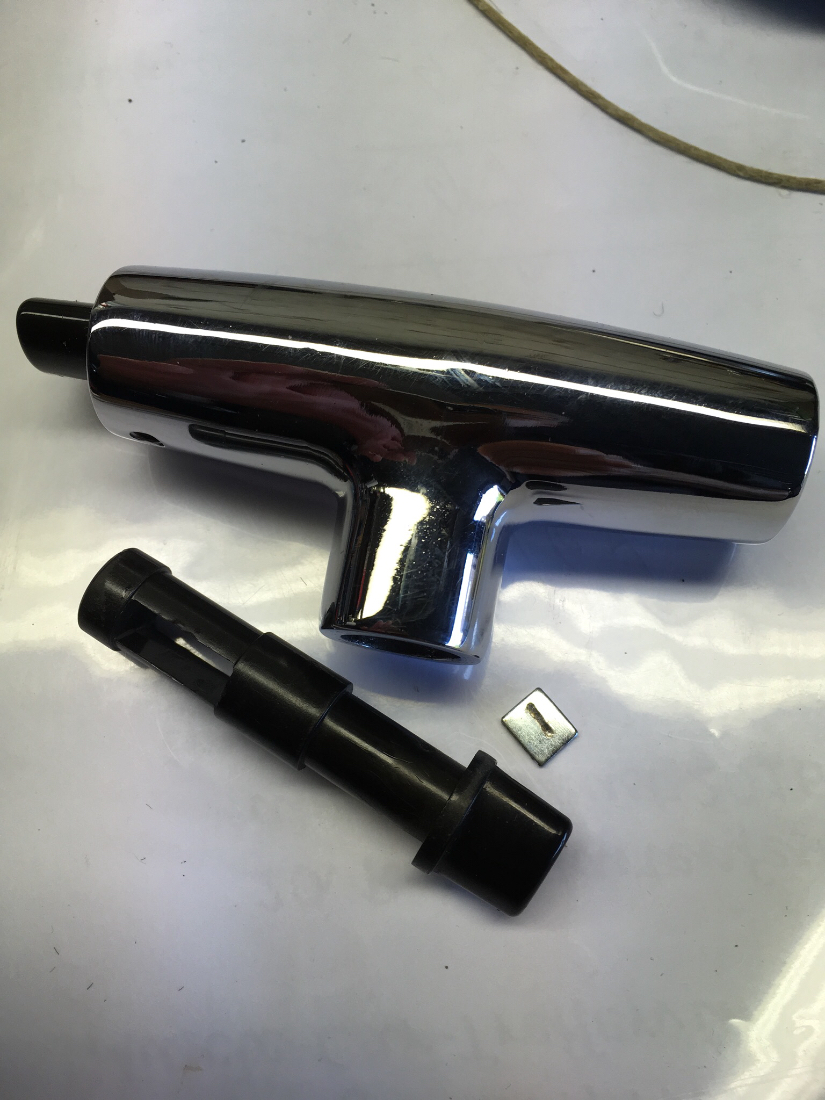

bei der Demontage meines Schaltknaufes ist ein kleines Plätchen zum Vorschein gekommen.
Kann mir jemand sagen wo es hingehört ?

Hallo Ulrich
Sieht ganz so aus, als ob dieses Plätchen in den schwarzen Plastik-Knopf gehört, und zwar als Auflage des kleinen Rädchen am Schalthebel.
Währe keine metallauflage vorhanden, so würde das kleine Rad sich schnell in den schwarzen Knopf eingraben.
(nur eine Vermutung meinerseits)

Hallo Ulrich
Ich habe ein Bild gefunden, man erkennt es an dem hellen Streifen im Plastik-Knopf.
kannst mit Sekundenkleber wieder einkleben.
Gruss Urs
