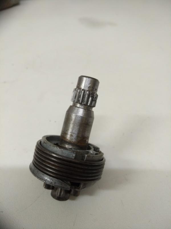

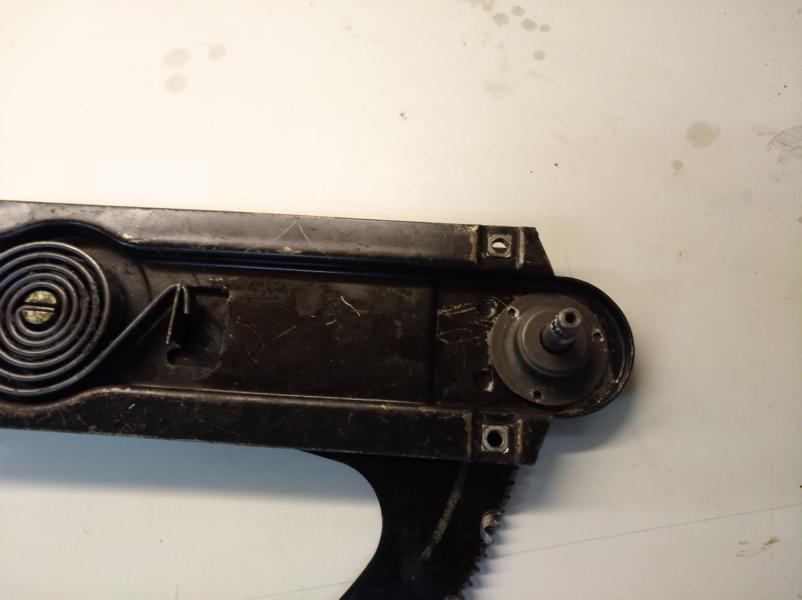

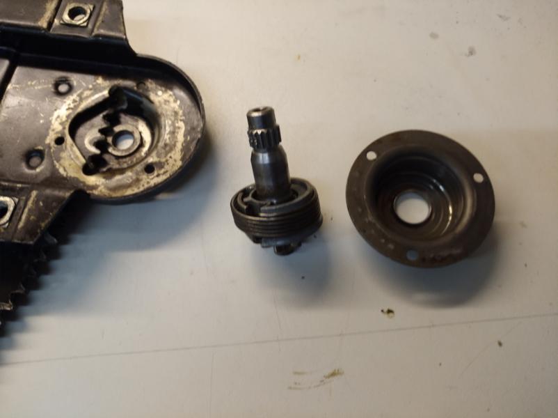

ich habe da mal meine Fenstermechanik der Fahrerseite ausgebaut und den Kurbelhalter demontiert (Fotos), der hat sehr viel Spiel , und ich hatte die Befürchtung das der irgendwann komplett abreist. Hat vielleicht jemand ne Idee wie ich den repariert bekomme ohne das koplette Ding neu zu kaufen.
Man sieht auf dem Foto wie sich das Material über die Jahre abgebaut hat und dadurch der Kurbelarm wackelt beim rauf und runter Kurbeln. Habe da im Netz nix an Ersatzteilen gefunden immer nur komplett.
Gruß Klaus
Gruß Klaus

Danke Jan guter Tip beim Rückbau, aber das Spiel wird dadurch nicht besser, die Fensterkurbel wackelt extrem und das kommt wie schon geschrieben von dem abgenutzten Bolzen. Ich habe den jetzt einem Feinmechaniker gegeben der dreht mir den ab und schiebt dann ne Hülse drüber hoffe das die Ursache dann behoben ist, werde dann nochmal berichten.

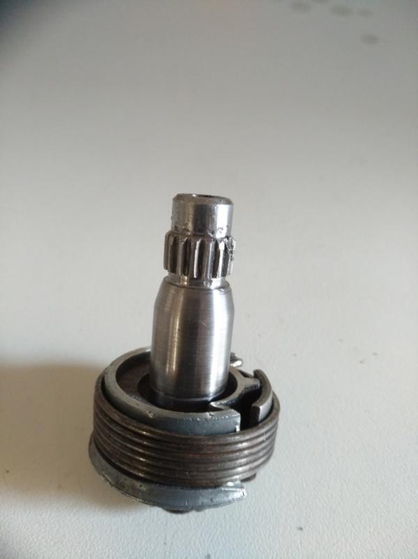

Hallo liebes Forum,
da gab es ja nicht wirklich viele Ideen für meine Fensterkurbel. Aber der Feinmechaniker hat da ganze Arbeit gleistet und ich kann am WE meinen Musty wieder komplett machen. Hoffe das das Gewackel dann ein Ende hat!

Zusätzlich habe ich das Problem, das die Scheibe beim Fahren sich von alleine etwas nach unten bewegt, nervt. Könnte das an der abgebildeten Feder liegen die nicht mehr genügend Spannung hat?

ja die große Feder auf den ersten Bildern hält die Scheibe oben. Es kann sein das die nicht richtig montiert ist und so nicht genügend Spannung aufweist.Ich hatte das Problem auch so ähnlich, man konnte meine Scheibe einfach runterschieben von aussen, hoffe das das Problem mit der richtigen Montage auch gelöst ist!!
Der Feinmechaniker hat ne Stunde gebraucht fürs abdrehen, Hülse herstellen und Hülse aufschieben und dann noch mal nachdrehen damit es auch eine gute Passform in dem kleinen Gehäuse hat. Jetzt im noch ausgebauten Zustand dreht sich das ganze schon viel besser und wackelt nicht mehr. Er war mir da noch einen kleinen Gefallen schuldig, hat aber dafür auch ne anständige Flasche Rotwein bekommen.
