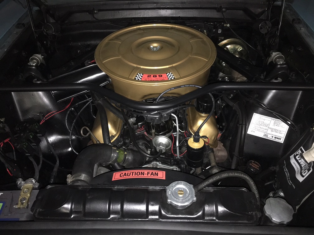

Re: goldener Luftfilterkasten und Ventildeckel
Original und selber aufbereitet:
Wow, der ganze Motorraum sieht ja aus wie neu.
sid65 hat geschrieben:Original und selber aufbereitet:
Von dem Luftfilter kannst essen
Genau so soll meiner auch aussehen, wenn er fertig ist.
EIn Traum!
Wo hast Du die Teile her?
Sieht echt aus, als könnte man davon essen.

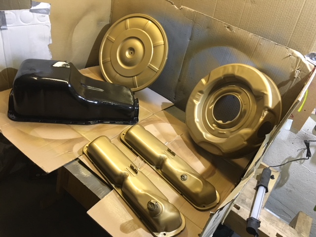

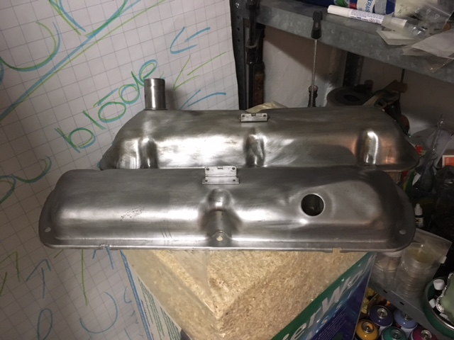

Hallo Philip,
die Ventildeckel waren schon drauf bei mir.
Den Luftfilterkasten und den Schnorchel dazu (selten!) habe ich mir über das Internet besorgt.
Abschleifen grundieren, lackieren, Klarlack drauf.
Habe dazu die "Original-VHT-Farben" genommen für meinen 65'er A-Code:
Grundierung: VHT SP148
Motor: VHT SP130
Ventildeckel+Luftfilter: VHT SP132
Klarlack: VHT SP145
Findest Du hier: http://www.vht-shop.de
Problem: Brauchst jemanden "vom Fach" der für Dich diese in Deutschland nicht mehr zugelassenen Farben bestellt.
In der Entstehung sieht das dann so aus: Der Klarlack fehlt hier noch.
Viel Erfolg!
