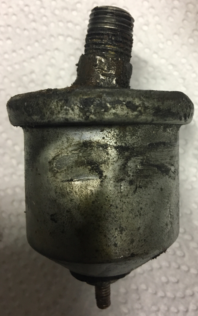

nachdem ich den Öldruckgeber ausgebaut habe dachte ich mich trifft der Schlag. Der Vorgänger hatte wohl kein Zollwerkzeug und eine Zange am Gehäuse angesetzt und damit zerdrückt. Da in dieser Position ein Anschluss der Servolenkung im Weg ist hat man einfach das Gewinde krumm gekloppt
anstelle den Verlängerungsbolzen etwas zu drehen damit es passt.
Ich habe jetzt den neuen eingebaut (Händler für US Fahrzeuge hatte tatsächlich einen auf Lager) und tatsächlich wenigstens einen kleinen Ausschlag des Instruments.
Liegt jetzt bei kaltem Motor am Anfang des rechteckig gekennzeichneten Bereich.
Hoffe den Fehler finde ich noch und der Öldruck ist nicht wirklich so niedrig.
Volker
Volker
