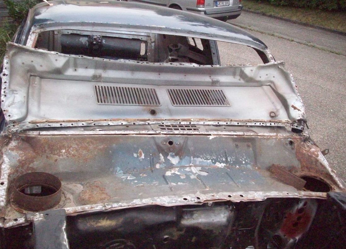

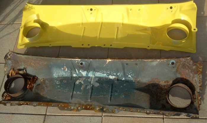

Die Cowl Vents sehen üblicherweise nach 50 jahren so aus, wenn Du den Kasten öffnest:
und neu dann halt neu
- Foto2260_kk.jpg (93.45 KiB) 1319 mal betrachtet
