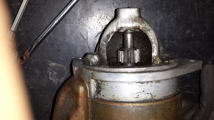

Hallo Schrauber,
das Rätzel um den kreischenden Anlasser ist ungeklärt.... :twisted: . Ich habe ihn gereinigt und gefettet,
er arbeitet wie er soll. Trotzdem kreischt er am Ende jedes Anlassens auf, als wenn er noch im Eingriff ist und der Motor ihn antreiben würde.
Dann habe ich den Weg des Ritzels gemessen, die maximale Auslenkung ist 28 mm. In Ruheposition steht das Ritzel 17 mm von dem Zahnkranz entfernt, dieser ist 10 mm stark...sollte eigentlich alles passen.
Nächster Schritt wäre, den Anlasser schrittweise zu spacern und somit die Überschneidung von Ritzel und Zahnkranz zu reduzieren...mal sehen ob das hilft.
Andere Ideen sind willkommen....
Christian
