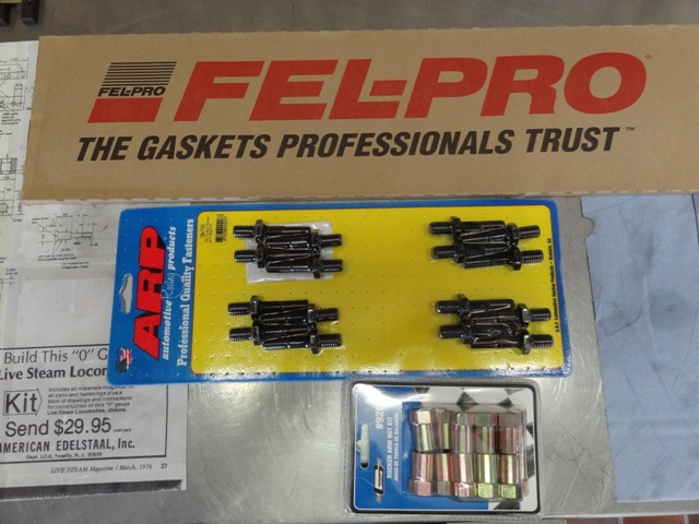

Leider ist der Erfolg ausgeblieben nach dem ich alle Kipphebelbolzen durch ARP ersetzt und auch neue Muttern verwendet habe.
Beim starten des Motors war es ruhig für 2-3 min. dann kam es wieder. Der rechte hintere Zylinder No.:4. Clack, Clack genau gleich wie vorher.
Kann es am OIL liegen? Habe 10W-30 drin, zu dünn?
Kann es ein Lifter sein? Wie macht sich normalerweise ein defekter Lifter bemerkbar?
Was kann ich noch tun um mögliche Ursachen auszuschliessen?
Danke für Eure Hilfe
Urs

Alle Bolzen durch ARP ersetzt mit Muttern die eine Innen Sechskant Schraube zum sichern haben.
