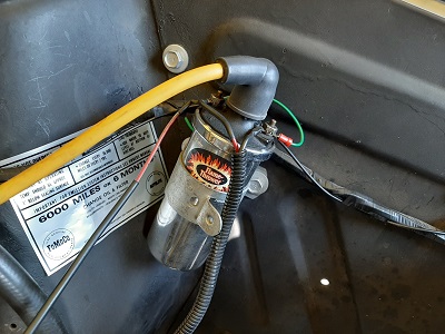

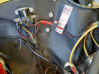

Hallo, so schauts momentan aus...mit einer 10 A Sicherung zwischen.

die Sicherung scheint nichts mit der Zündung zu tun haben.
Das Rote Kabel an der Zündspule geht einmal zum Wiederstandskabel auf der Ansaugbrücke und 1 x zur Zündung. Das war bei mir auch so, erst mal Orgeln und dann springt er mit etwas Gas doch an.
Das ist nicht optimal.
Was ist das grüne Kabel?
Mess mal die Spannung ohne Motorlauf auf den Roten Kabeln der Zündspule, ist diese unter 11V unbedingt eine Relaisüberbrückung für die Petronix einbauen.
Und den Masseanschluss zum Motorblock prüfen.
Gruss Marc
Gruss Marc

Du benötigst ein Arbeitrelais, z .B. Hella 4ra 003 530 001.
Kabel min 1,5 mm².
Kabelschuhe und Krimpzange.
Zuerst Masse der Batterie abklemmen.
Kabel von Batterie + oder linker Anschluss Startrelais an Steckplatz 30 am Relais. ( Kabel möglichst kurz halten)
Dann Masse an Steckplatz 86.
Dann ein Kabel vom mittleren rechten Anschluss des Startrelais verbinden, (einfach abisolieren und in den Stecker stecken und den Stecker wieder aufstecken). Das gehört dann aus Steckplatz 85 des neuen Relais.
Dann das Rote Kabel der Petronix von der Zündspule entfernen. (das Andere rote unbedingt an der Zündspule belassen). Dieses dann mit dem Anschluss 87 verbinden.
Massekabel wieder anschließen.
Und du wirst sehen der V8 springt 10 x besser an.
Aber Achtung die Zündung ab jetzt nie unnötig lange an lassen ohne das der Motor dreht. Das kann eine Petronix auch zerstören.
Gruss Marc
Kabel min 1,5 mm².
Gruss Marc

Hast du einen Drehzahlmesser?
Dann ist grüne Kabel dafür.

Es kamen tatsächlich nur 8-9 V an der Petronix an und es wurde das Arbeitrelais von Hella wie beschrieben verbaut.
Jetzt 12 V und alles klar...dachte ich....heute im kaltem Zustand (und es ist ausschließlich nur im kalten Zustand) wieder geleiert und etwas gepumpt bis er dann mal angesprungen ist.
Kann es sein das es doch mit dem Edelbrock 1405 Vergaser/Benzinzufuhr zu tun hat, denn wenn er einmal gelaufen ist springt er auch sofort ohne Probleme an.
Die Ursache für den unerwünschten Stromabnehmer war der Drehzahlmesser der den hohen Verbrauch ausmachte.
Der läuft nun auch über das Arbeitrelais.
Nun ist bloß das Radio tot...aber das ist das geringste Problem im Moment.

Schön das meine Anleitung dir geholfen hat, für mich klingt es so als wäre dein Choke nicht korrekt eingestellt.
