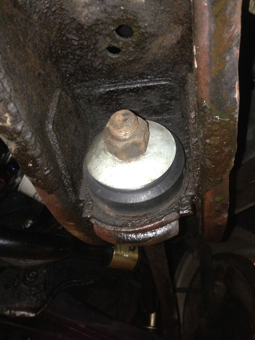

Das hier hab ich gestern abend dann nochmal geschossen...
An der Fahrerseite steht das Gewinde ca. 7 mm über der Mutter über, auf der Beifahrerseite 25 mm.
Kann ja schonmal kein gleichmäßiger Nachlauf sein...
- Foto-27.05.14-21-24-00.jpg (110.54 KiB) 822 mal betrachtet
- Foto-27.05.14-21-23-55(1).jpg (114.89 KiB) 822 mal betrachtet

Hallo Christianthrice hat geschrieben:Das hier hab ich gestern abend dann nochmal geschossen...
das muss aber nicht umbedingt was heißen, kann ja etwas verbogen verformt oder sonstiges sein. Sind immerhin Einstellschrauben.
Wenn der Abstand immer gleich wäre, könnte man ja alles fix anflanschen.
mfG Norbert
"Beschleunigung ist, wenn die Tränen der Ergriffenheit waagrecht zum Ohr hin abfließen"

Re: Spurwerte erklären bitte...
würd ich auch so sehen.....die Toleranzen im Rohbau sind auch nicht zu verachten....Mustangnobb hat geschrieben:Hallo Christianthrice hat geschrieben:Das hier hab ich gestern abend dann nochmal geschossen...
mfG Norbert
Axel
Axel

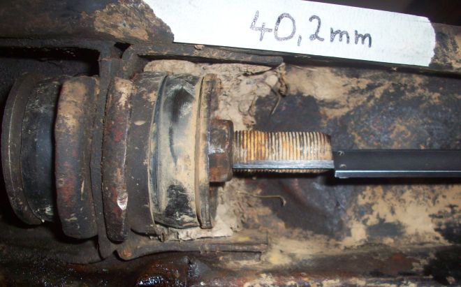

Hi, ich habe die Werte bei der Demontage meines 67Fastbacks auch notiert, ... und der lief auch immer geradeaus
Gruß Dirk
Gruß Dirk
- 201_1777k.jpg (51.35 KiB) 810 mal betrachtet
- 201_1775k.jpg (68.18 KiB) 810 mal betrachtet
