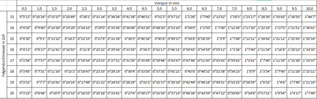

Was ich aus dem Forum gelernt habe ist, dass 3-4mm Vorspur für ein 66er das Richtige wäre.
Aber was bedeutet das in Grad ?
Habe hier eine Umrechnungstabelle gefunden:
https://www.weleso.de/wp-content/upload ... f_Grad.pdf
Aber ist der Winkelwert dann pro Rad oder die Summe ?
Konkret habe ich meinen jetzt auf 1/2 Grad je Rad eingestellt - also 1 Grad in Summe.
Gut so ?
Danke Hanns
Gut so ?
Danke Hanns

ich nehme jetzt mal an, dass Du 15" Felgen fährst. Dann würden 3-4mm Vorspur nach der Liste - deren Daten ich jetzt einfach mal ungeprüft übernehme - etwas mehr als 30 Winkelminuten pro Rad entsprechen.
Somit wärst Du mit 1° Vorspur für beide Räder auf dem richtigen Weg.
Frank
Frank

Danke !
Ich fahr 14 Zoll (TorqThrust) - finde ein "fat tire" einfach schöner.
Hanns
Hanns

Vielleicht hilft Dir diese Tabelle.
Frank
Frank

Danke Frank
Die Tabelle geht in meine Schatzkiste
Ich nehme an auch hier sind die Werte pro Rad ?
Hanns
Hanns

Hallo Hanns
Du nimmst richtig an.
Gruß Frank
Gruß Frank

Hi zusammen,
schön, dass hier kräftig Tabellen gepostet werden, ABER!
--> Diese Tabellen sind so nicht wirklich richtig/brauchbar.
Die Umrechnung von Grad:Minuten nach mm ist von Außendurchmesser von der Rad-Reifen Kombination abhängig - nicht vom Felgendurchmesser.
Meine Empfehlung für die Vorspur sind gemessene mm am Reifenprofil - bitte ausschließlich so messen.
Dazu benötigt man keinen Computer und keine Raumfahrttechnologie - ein einfaches, selbst gebautes Tool reicht völlig. Müsste doch jede Werkstatt, die Spureinstellungen macht haben - oder?
Ich setze das Auto auf Spurplatten und nutze ein selbst gebautes Werkzeug - so ähnlich wie folgendes:
Damit einfach Rückseite an einer markanten Profilstelle einstellen, nach vorne holen - schon kann die Differenzeinfach ermittelt werden.
Zeitaufwand - wenige Minuten.
