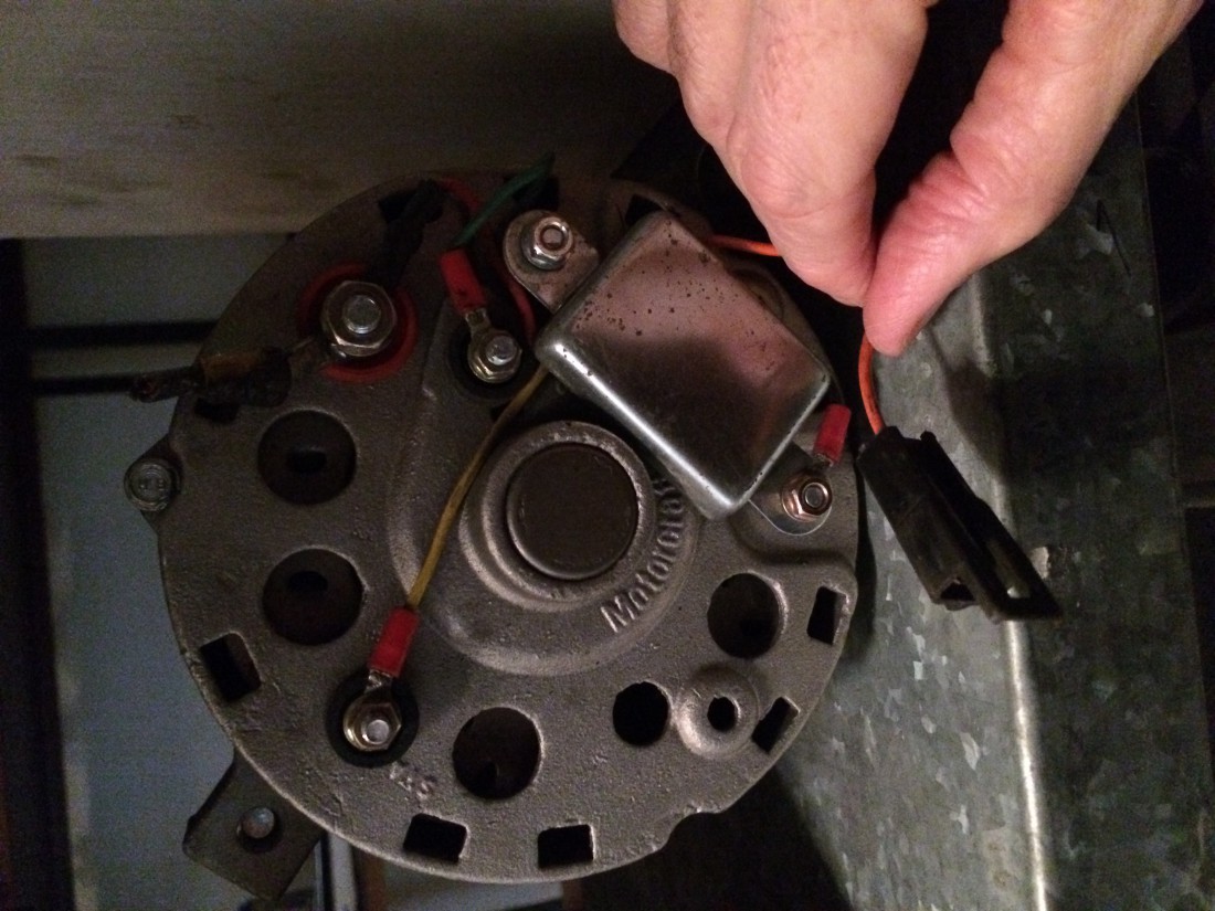

Vielleicht noch ne frage zur Lichtmaschine. Meine Motorcraft scheint schon auf one wire umgebaut zu sein. Hatte mir zwar noch eine von summit geordert aber die kann ich ja auch wieder auf den Markt werfen. Wo schließe ich da an? Wie funktioniert diese Box?

Der Limaumbau scheint einfach ein an die Lichtmaschine angebauter elektronischer Regler zu sein.
Das abgezwickte Kabel (Schraubanschluss) ist das Ladekabel und wird mit Batterie + verbunden (nicht zu dünn)
Das Kabel mit den Steckanschluss ist warscheinlich der Anschluss für die Ladekontrolle. Um sicher zu sein würde ich im eingebauten Zustand eine Prüflampe zwischen Batterie + und den Anschluss halten und sehen was passiert.
