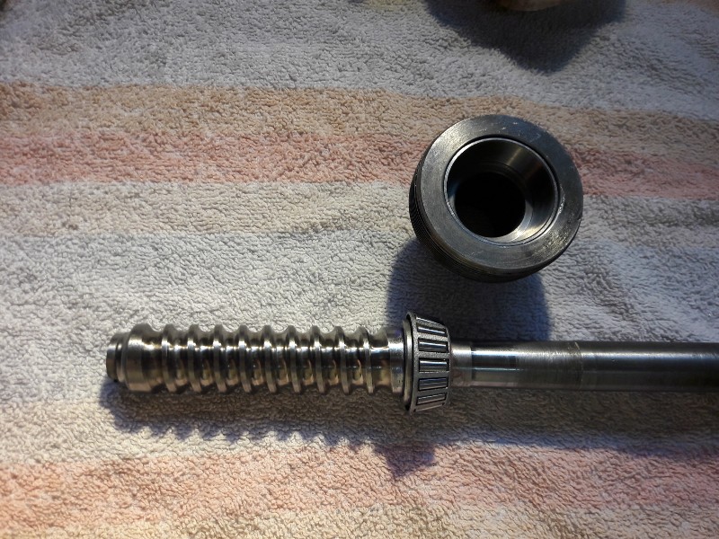

Hallo
hat das schon mal einer hier gemacht die Eingangswelle zu überholen ? Als qusi die Lagerlauffläche leicht zu überdrehen und anschließend wieder hart verchromen .
Gruß Norbert

Moin,
Geht es um die Lauffläche der KugelLager an beiden Enden des WormGears oder meinst du die Laufflächen der Kugeln für das Kugelumlaufgelenk (also die Schneke selber?)?

Hallo MaxderSchwabe hat geschrieben:Moin,
Max
Lauffläche der Kugellager am obern Ende des Worm Gears .

Re: Lenkgetriebe überholen
Hallo Norbert.
So ähnlich war es bei mir auch.
Ich habe mit ein paar Experten im Bekanntenkreis gesprochen. Es ist unter Umständen das das Material fertig und spröde geworden ist. Könnte also sein das nach dem abdrehen und neu Härten es wieder kaputt geht. Ich habe, zusammen mit meinem Schwiegervater eine Hülse angefertigt die genau auf die defekte Lauffläche passt. Dann haben wir ein Kegellager aufgesetzt und in die große Einschraubmutter die passende Schale eingesetzt.
Das war nur ein Versuch, habe noch keine Fahrerfahrung damit wie es sich fährt.
Im eingebauten Zustand fühlt es sich mal gut an.
Aufjedenfall ist das neue Lager deutlich massiver als das alte.
Max
Max
Hallo Norbert,
wir hatten die Hülse nur einmal angefertigt.
Ich gebe mal ein paar Infos die vielleicht helfen:
Als Lager diente uns: 32004-X.
Findet man überall im Internet für um die 5€
Worm-Gear:
Der Schaft hatte bei MIR 19,xx mm über das das Lager geschoben wird
Da das Lager einen Innendurchmesser von 20mm hat brauchte ich eine Hülse mit einer Wandstärke von 0,5mm.
Große Mutter/Deckel:
Damit die Lagerschale eingesetzt werden kann muss sie aufgedreht werden.
Da das neue Lager sehr viel dicker ist muss auch tiefer. so ca 4mm haben ausgereicht.
Beim Einstellen der geforderten Vorspannung der Lager von 4-5 in/lb muss man darauf achten das das neue Lager in dem dicken Fett viel schwerer läuft als das Alte. Daher unbedingt nur mit einem dünnen Öl schmieren und alles Einstellen, danach das Fett rein. (sonst hat man schon ohne Vorspannung um die 10 in/lb und kann nichts einstellen).
Mehr fällt mir im Moment nicht ein.
Max
Worm-Gear:
Max

Hallo Max
habt ihr den Worm Gear Schaft auch leicht überdreht ? bzw. die Anlagefläche für das neue Lager die in meinem Bild mit Pfeilen markiert ist. ?
Gruß Norbert
