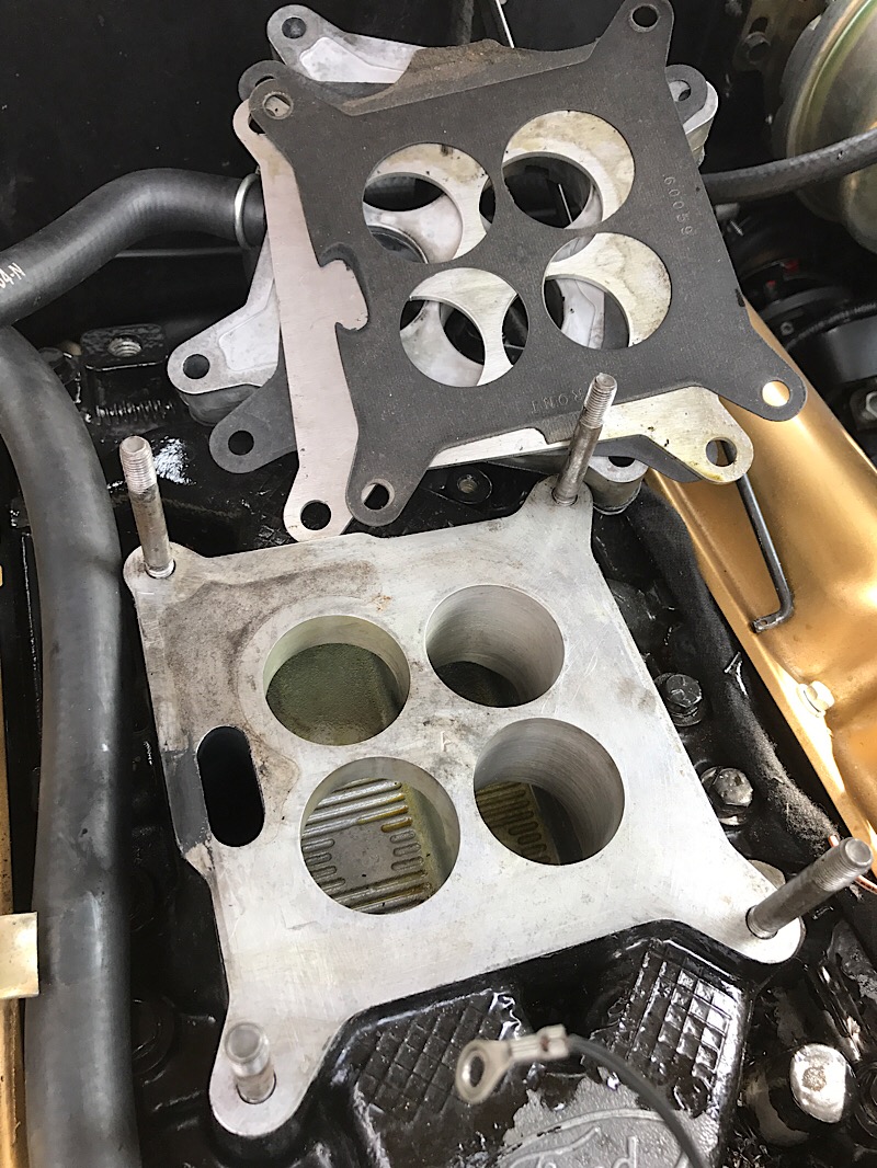

Im Prinzip erstmal alles denn ich habe ein Loch in der Spinne für Abgase was mir die Dichtung zum Vergaser verbrennt. Die Idee war jetzt Übergangsweise ein Teil zu fräsen und dann an eine Platte zu schrauben und mit Dichtmittel abzudichten.

Re: 4V Ansaugspinne 289
Hallo Felix,
Prüfe mal Deinen Wasserschlauch, sieht so aus, als hätte der sich schon Verformt auf den Bild durch die heißen Abgase.
Jap das hab ich eben auch schon gedacht wo ich das Bild eingestellt habe.
Hi
Dem Gussbild nach hast Du eine Alubrücke vom 83-85 5.0 HO, damals ja noch mit Vergaser, nix EFI.
Der hat eine Abgasrückführung ab Werk und ich gehe davon aus, dass dieser Kanal dazugehört. unter dem vergaser ist ab Werk ein Spacer mit einer in Fahrtrichtung hinten angebrachten Regeldose für AGR angebracht. Fehlt die, kommt es genau zu dem Effekt, dass es Dir die dichtung wegbrennt. Dort ist auch noch eine Abschirmplatte aus Alu angebracht.
Bei Interesse kann ich mal ein paar Fotos vom 84er Mustang vom Kumpel machen.
Plan A: AGR und Holley 4180 nachrüsten.
Plan B: (Was Du vorhast) andere Spinne, allerdings logischerweise einen non-Emission ohne AGR Kanal !
Danke Andi.
Ich wollte eigentlich den Autolite montieren aber der macht mir auch Kummer.
Hier mal noch ein paar Bilder vorm Ausbau. Da sieht man wahrscheinlich das Blech, Ich glaube vorher war nur ein einfacher Spacer verbaut.
71er Block 302
71er Block 302
... Mir is noch eingefallen, dass es auch funktionieren könnte, eine spezielle Ansaugbrückendichtung zu verbauen, welche den Kanal zum Kopf hin abdeckt, hab mal eine gesehen, welche mittig eine spezielle Alu-Kaschierung hatte, vermutlich um eben die AGR zu blocken und dabei die heissen Abgase zu überstehen.
Technisch ist die HO-Brücke übrigens sehr gut, hat ungefähr das Stömungsverhalten der orig. 289-4V Brücke, nur eben aus Alu, also deutlich leichter.
