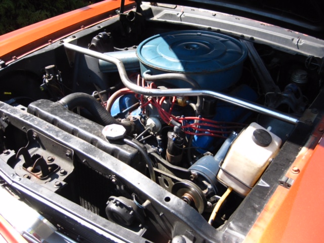

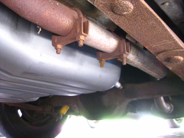

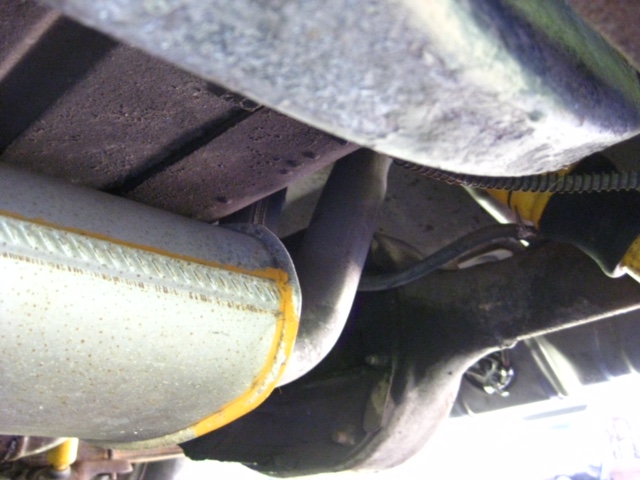

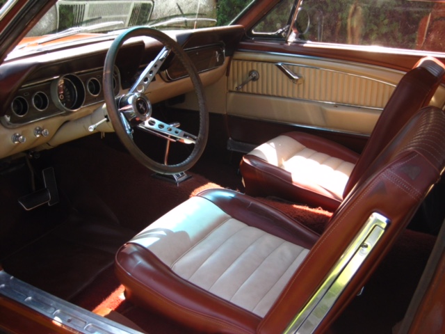

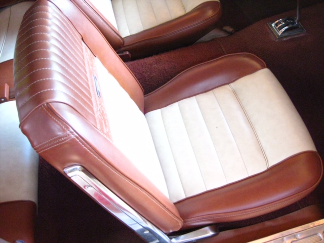

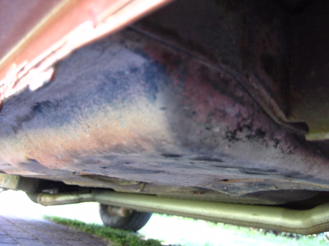

Habe vom Verkäufer #1 noch weitere Bilder erhalten, die ich hier einfach mal hochgeladen habe.
Könnt ihr dazu vielleicht etwas sagen? Liefern diese ein genaueres Bild? Oder von welchen Parts wären hierzu Bilder erforderlich? Dann frage ich nach, ob der Verkäufer hier Bilder anfertigen kann.

schau Dir mal die ersten 19 Bilder von #2 in der Dropbox an, das sind schon mal einige wichtige Stellen dabei.
Generell ist der Rahmen (tragende Teile), Unterboden, die hinteren Seitentaschen Kofferraum, Radläufe, untere Türkanten, Motorraum mit Blick auf die Stehwände (die schwarzen Bleche li + re) und auf die Firewall (Blech zum Fahrgastraum), sowie auf die Fahrwerkskomponenten. Was nicht zu sehen ist, aber super wichtig ist, sind die Cowl Vents! Diese immer mit dem Wassertest (10l Gießkanne oder ähnliches nehmen und komplett in den linken Teil und dann in den rechten Teil der Lüftungsgitter laufen lassen) prüfen, sollten dabei Wassertropfen oder sogar mehr in den Fahrgastraum kommen, dann Finger weg!
Suma sumarum, alle Teile die nicht direkt im Blickfeld liegen, aber enorm viel Arbeit machen würden, wenn daran geschweißt/gearbeitet werden müsste.
Von außen sind die Spaltmaße zu beachten, die können Hinweise auf evtl. Kaltverformungen geben.
Jürgen
