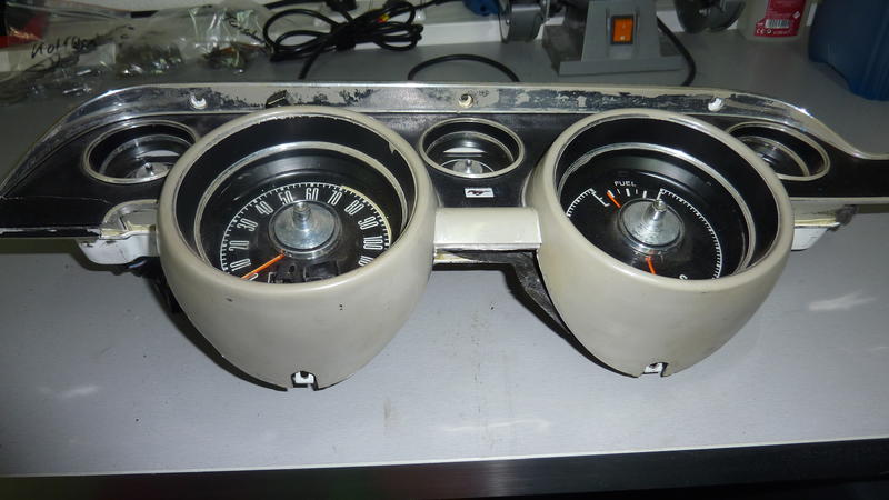

Hier noch ein paar Eindrücke weshalb ich nicht von Patina spreche:
Der Lack hat an vielen Stellen Pusteln.
oder Risse im Lack. Da wurde in den Staaten ein anderes Seitenteil im Heckbereich eingesetzt. Darauf wurde aber vom Alex beim Kauf hingewiesen.
oder andere Lackschäden
Auch im Innenraum sind ein paar Sachen nicht mehr so ganz in Ordnung.
Zum Beispiel
Mir wäre der Mix zwischen alt und neu zu groß gewesen.
Vielleicht personalisiere ich das "Fahrzeug" etwas zu sehr, aber das ist für mich persönlich der einzig richtige Weg.....

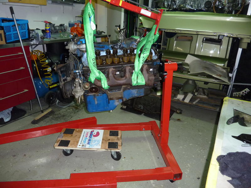

Der Motorausbau ging völlig Problemlos von statten. Muss schon ein wenig schmunzeln weil ich mir vorher so nen Kopf gemacht habe.
Die Wagenheber habe ich wegen der Höhenregulierung auch nicht gebraucht. Garagenhöhe war auch kein Thema.
Als Erstes ist beim Balancer die Kurbel rausgeflogen. Da dreht man sich ja einen Wolf! Es heißt das man keinen Schlagschrauber verwenden soll. Von einem Akkusschrauber habe sie nichts geschrieben. Mit dem langsamen Gang geht alles gut. Habe noch die Schiene und die Gewindestange etwas gefettet, weil wer gut schmiert der gut fährt…
Weil nun alles so gut flutscht bin ich aus neugierde mal an beide Endpositionen des Balancers gefahren. Der Block hängt mit der Aufnahme am Krümmer absolut stabil und es verrutscht nichts.
So kann man auch schön noch einen Teil der Kühlflüssigkeit ablassen
Bei der Montage an den Motorenständer (der war beim Motorkran dabei) bin ich etwas stutzig geworden. Der Block hängt schräg wie pik sieben.
Mag vielleicht normal sein aber um der Riemenscheibe einen unfreiwilligen Seemannsköpper auf den Garagenboden zu ersparen habe ich noch zur Abstützung was gebastelt.
Ein alter Scherenwagenheber in Verbindung mit einer Rohrschelle aus dem Baumarkt habe ich als Aufnahme und Niveauausgleich genommen und mit einer Gewindestange verbunden.
Von meinem Mopedzeugs hatte ich noch schwarz gepulvertes Minitecprofil übrig.
Passt wie Arsch auf Eimer
Das Ganze sieht jetzt so aus
Falls sich der Aufnahmepunkt durch Drehen des Blocks ändert kann ich die Stütze verstellen und die Unterstützung ädern.
